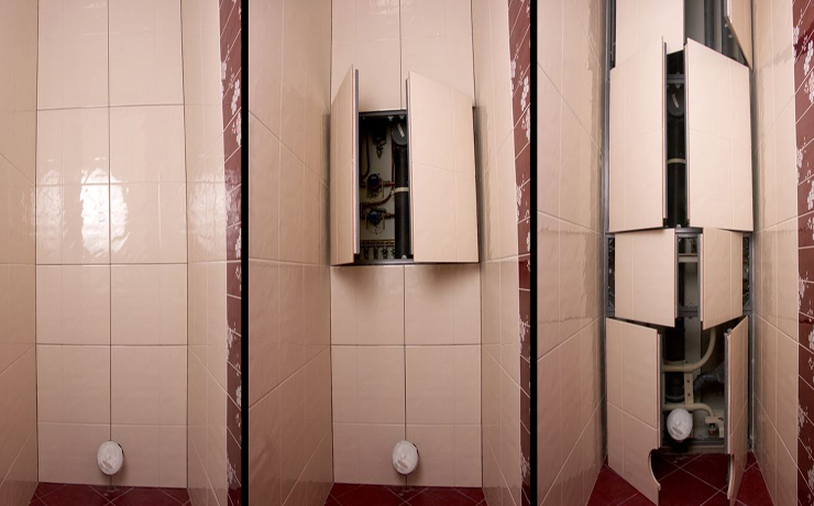

В короб в ванну устанавливаю лючок, выбрал пару вариантов с разным видом открывания, у кого какой опыт есть. В магазинах рекомендуют использовать дорогой люк.
А все же какой лучше выбрать вариант открывания и чтобы не был по карману. А то уже мысли купить белый пластиковый люк и не парится ))

Пластиковый люк (или бывает такой же конструкции, но металлический) - это самый дешевый способ скрыть коммуникации и трубы. Все они имеют окраску обычно белого цвета, и вклеиваются, либо вкручиваются саморезами.
Установка люка-невидимки это более сложная и затратная работа. Саму конструкцию люка нужно устанавливать еще до укладки плитки, а потом плитку подгонять под швы на люке. Для дверки люка можно использовать ОСП и влагостойкий гипсокартон - на него клеится плитка. Еще понадобятся навесы и система push, чтобы люк открывать нажатием.

Конечно предложенный вариант шикарный. Сотрется будет красиво, да и обслуживать удобно.
Но честно говоря, когда я делал ремонт в ванной, то так не парился и делал чисто белый лючок из глянцевого пластика. В общем смотрится не так красиво как у Вас на картинке, но всё довольно красиво. Размер лючка я делал 60х60. Для нормального обслуживания счетчика и других коммуникаций этого более чем достаточно! Да и этот вариант самый дешевый и практичный!
