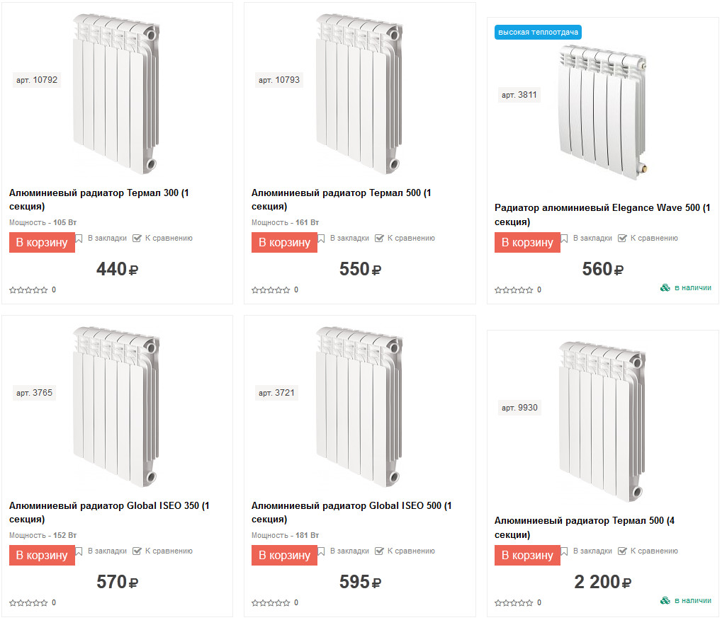

Как заменить в доме или квартире алюминиевую батарею. Итак прежде чем покупать батарею необходимо знать куда вы будете её устанавливать в частный дом или квартиру. Так как система отопления частного дома и многоквартирного может отличаться, то и давление в отопительных трубах будет разное.
В абсолютно всех многоэтажках России и Казахстана (как самых новых, так и в «хрущевках») обогрев работает по закрытой схеме и при принудительной подаче теплоносителя от центрального отопления. Зачастую, если речь идет об идеальных условиях эксплуатации, давление в трубах отопления достигает порядка 4-5 атмосфер. В частных же домах используется в основном автономное отопление и давление в трубах не должно превышать 2 атмосфер.
Основываясь на вышеизложенном, установка батарей отопления в квартире должна быть сделана на давление воды не менее 10 атмосфер т.е. вдвоё больше установленных норм центрального отопления.Так как при использовании центрального отопления в квартирах существует несколько факторов, которые способны повлиять на скачок давления в отопительных трубах и испортить вам настроение, но об этом я напишу отдельную статью. А сейчас, если установка будет проводиться в квартире выберем батарею рассчитанную на 10 атмофер и приступим к замене. Для частного дома использеум батарею с 5 атмосфер- этого будет достаточно.
