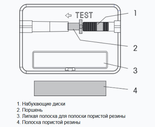

Есть беспроводной датчик протечки вообще без батареек. Принцип его работы заключается в том, что в нем находится столбик из картонных дисков, которые при возникновении протечки набухают и давят на рычаг, который, в свою очередь, запускает электромагнитный генератор, который питает схему, которая отправляет сигнал о протечке. Вот так вот сложно, но тем не менее надежно. Данный беспроводной датчик был представлен компанией AFRISO (один из лидеров по автоматике на европейском рынке) на выставке CES2015.
