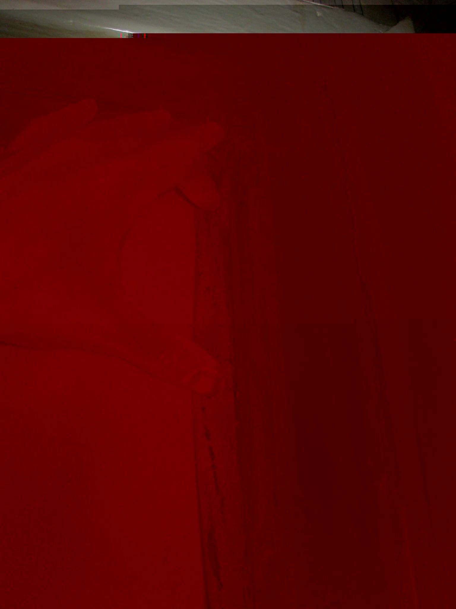

Посоветуйте, как можно заделать щели между входной дверью и рамой, без замены двери, чтобы в квартиру не тянуло холодом и "запахом" из подъезда. Фото щели прикладываю
Есть идеи приклеить поролоновый столбик-ленту либо на косяк либо к отогнутому рукой коричневому канту двери, который похоже и должен играть требуемую функцию, но не справляется. Если делать так, то чем приклеивать?

В строй магазинах много разнообразных утепляющих лент, но вы берите строго из вспененной резины. Такая лента полая внутри. Выбирайте диаметр ленты под размер дверной щели. Клеите на периметр коробки.

Егор писал(а):В строй магазинах много разнообразных утепляющих лент, но вы берите строго из вспененной резины. Такая лента полая внутри. Выбирайте диаметр ленты под размер дверной щели. Клеите на периметр коробки.
благодарю
Как она должна выглядеть?
Вот так?

borro писал(а):Здравствуйте.
Ситуация поправимая, но не приклеиванием ленты или другого подобного способа. Лента отойдет. Я бы вам посоветовал с внутренней стороны двери установить вторую дополнительную дверь, и уже не железную а пластиковую. Она настолько герметично закрывается, что никакой сквозняк и запах с подъезда не будут вас волновать.
