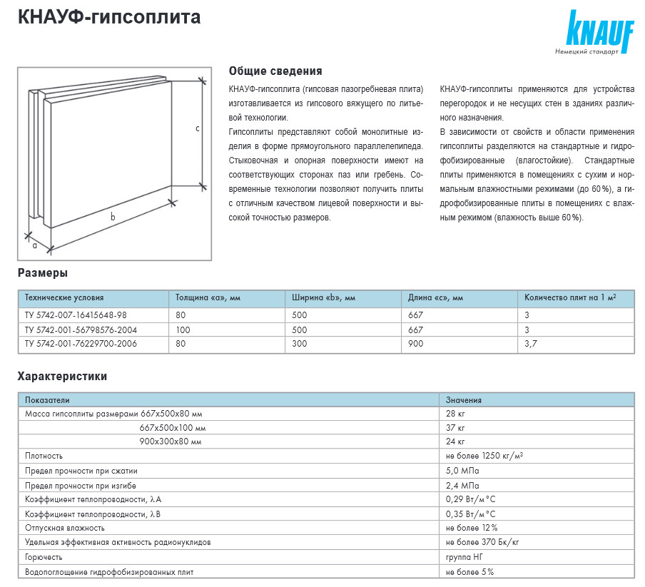

Здравствуйте, подскажите пожалуйста! Чем можно заменить влагостойкую пазогребневую плиту Кнауф - гидрофобизированная 667*500*80, чтобы удешевить? Очень проблематично :(

Если вы собираетесь из этих плит делать стены, к примеру, ванной комнаты, то я вам не совету ее чем-либо заменять. Так как эти плиты просто идеально подходят для помещений повышенной влажности.

Ну если вам очень не хочется применять именно эти плиты, то можно банально использовать кирпич для кладки стены или сделать каркас и установить на него гипсокартон влагостойкий. Но если с кирпичом можно не переживать по поводу влагостойкости, то гипсокартон, какой бы он ни был влагостойкий по истечении 5-6 лет все равно начнет разрушать. Даже с учетом того, что он будет облицован керамической плиткой. Вам решать, но пазогребневые плиты хороший вариант.

пазогребневые плиты волма - полный аналог кнауфу, только российского производства, цена соответственно в разы ниже
